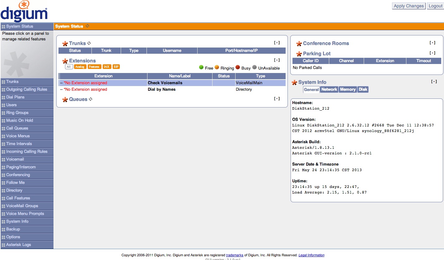

希望orangelau capture你的Synology的Asterisk GUI看看。
作者: orangelau    時間: 2013-5-24 23:28
回復 6# 角色

作者: 雯雯    時間: 2013-5-24 23:50
回復 7# orangelau
用212J唯一問題係用唔到G729a codec!

作者: 角色    時間: 2013-5-25 00:08
本帖最後由 角色 於 2013-5-25 09:37 編輯
回復 10# orangelau
开Accounts给你的ATA(Softphone和hard phone),看看是否可以互打,没有单边声音。
要同一个segment里面。
