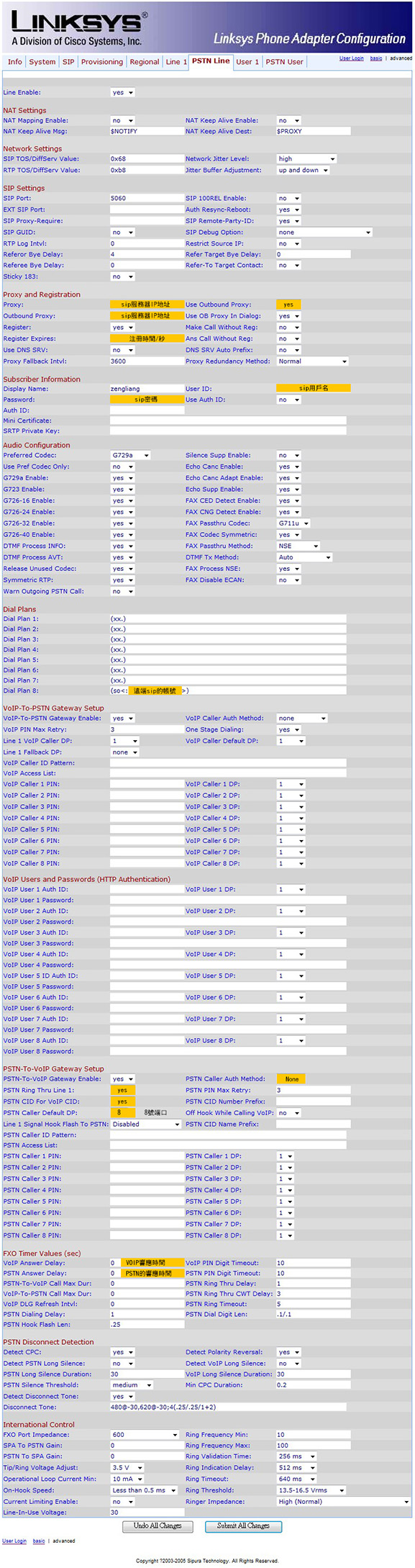

lttliang
2013-6-4 12:45
(487.83 KB)
2013-6-4 12:44
按上述方法,不用在asterisk-gui做任何设置,只需创建两个分机号码,一个设在spa3000,一个设置在另一台ATA中,即可!
(2013-6-4 12:44, 487.83 KB) / 下載次數 1751
http://www.telecom-cafe.com/forum/attachment.php?aid=2530&k=675f9359a8ac3dc671937fd5b5ad2a6a&t=1790639764&sid=3IZq6j
pusey
2013-6-4 16:25
感谢lttliang,不过还有些疑问,貌似没有拨号规则啊?内部分机互拨可以直拨分机号,可如何通过pstn拨打外部电话呢?外部进来的电话信号接到哪一分机呢?
2013-6-4 21:51
VoIP1就是你的Phone,而VoIP2是用过VoiP-to-PSTN,那么在Asterisk建立一个Extension,而这个Extension给VoIP2注册,那么VoIP2就用做outbound trunk,而Asterisk拨打出的PSTN就可以通过这个account(PSTN Trunk)打出。
