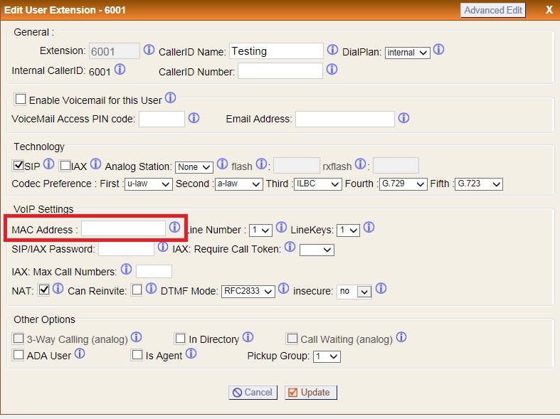

其實. 我都想知asterisk隻個user內那個MAC設定有何作用.
遇到相同的MAC才assign那個6001內線給他, 不用密碼登入,  還是有其他作用. ??
圖片附件: Asterisk_MAC.jpg (2013-6-9 17:42, 130.53 KB) / 下載次數 2227
http://www.telecom-cafe.com/forum/attachment.php?aid=2534&k=416e0709dc6c810ca5e10e03542e978c&t=1790778273&sid=Jv6j22
作者: Qnewbie    時間: 2013-6-9 18:00
回復 7# SuiYan
    http://www.elastix.org/dokuwiki/doku.php?id=phone_mac_address
作者: SuiYan    時間: 2013-6-9 18:46
即係實際係沒有用途.
作者: 電腦超人    時間: 2013-6-9 20:06
