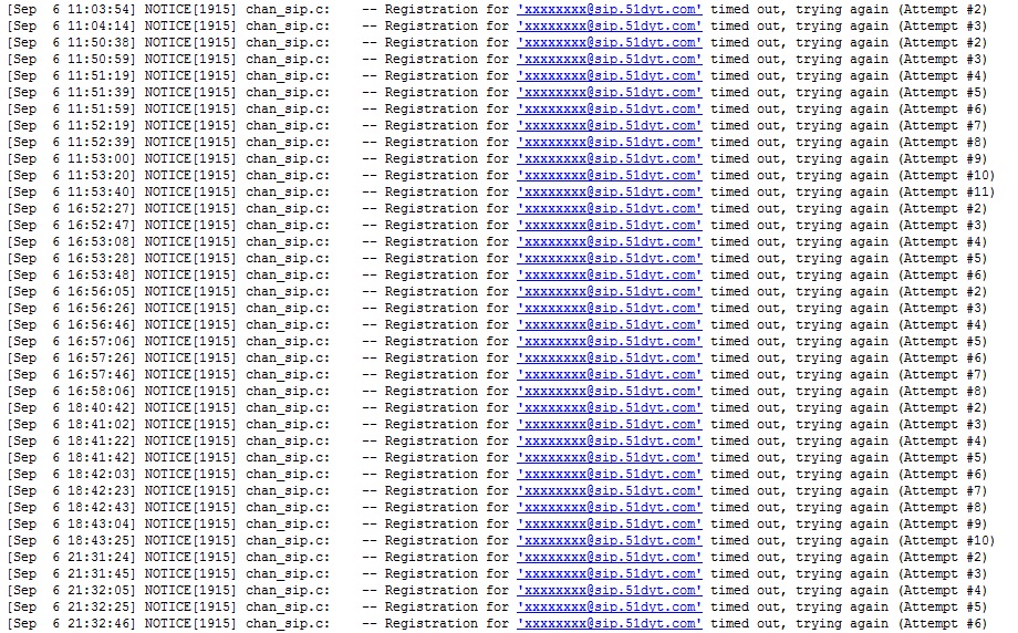

作者: SuiYan    時間: 2013-9-7 17:22
我看回每天的ASTERISK LOG, 近來, 都看見下午時段, 是連接不上的.
圖片附件: [51dyt] 51dyt.jpg (2013-9-7 17:21, 459.82 KB) / 下載次數 1748

作者: 角色    時間: 2013-9-7 19:36
不知道是否register的人太多,系统应接不暇,所以导致这样的情况。而ET263是非常稳定,而没有像点易通出现的情况。因为。。。。。。。。。。。。。。。。。

作者: SuiYan    時間: 2013-9-18 00:20
近一個星期,  斷線情況沒有了.

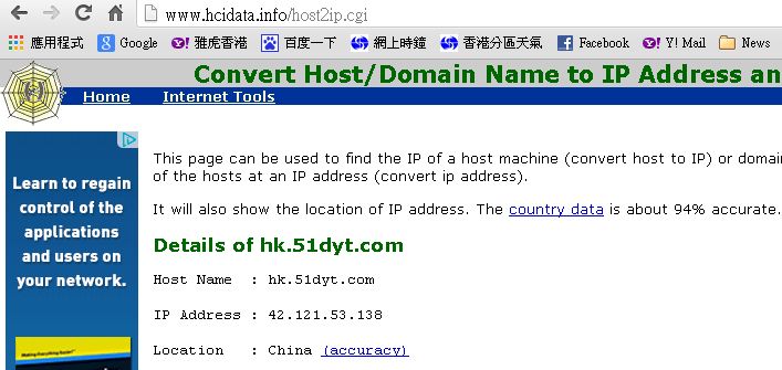

作者: hk1960    時間: 2013-10-2 09:08
本帖最後由 hk1960 於 2013-10-2 11:30 編輯
There is a server in Hong Kong, namely hk.51dyt.com ....
> > > @ Hong Kong / PCCW 200M
用  sip.51dyt.com / hk.51dyt.com  感覺上 沒有分別!
> > > 可能在其他 Country / Area / 香港寬頻 / 和記寬頻  用  hk.51dyt.com  比 sip.51dyt.com  效果 會 更好 ?
圖片附件: Clipboard01.jpg (2013-10-2 09:09, 53.34 KB) / 下載次數 1738
http://www.telecom-cafe.com/forum/attachment.php?aid=2805&k=8c777e08cad4a246eafc089b3bbc13b3&t=1790677950&sid=6yw6g6
作者: SuiYan    時間: 2013-10-2 23:21
沒有分別的.因為兩者的ip address都是42.121.53.138
