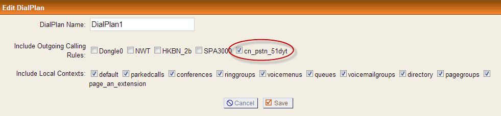

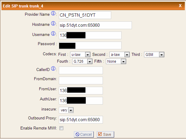

因为拨打大陆3分,真的非常吸引,所以特意在Asterisk on Raspberry Pi的找出适当的settings,让大家参考:
一般我们用大陆手机号码注册,那么大家就可以进行注册。下面的settings是没有透传。
拨打模式:
0086+<大陆电话>
Examples
1. 大陆手机:13712345678
拨打模式:0086 1371234678
2. 北京座机: 010 12345678
拨打模式:0086 10 12345678
圖片附件: 1116a.gif (2013-12-15 22:09, 15.07 KB) / 下載次數 1337

尋晚都申請咗, 今日試過通話有些少延遲(上海聯通經3G打畀上海移動). asterisk 裡面參考你的設定只改打出前加"80" 對方可以正常顥示caller ID
