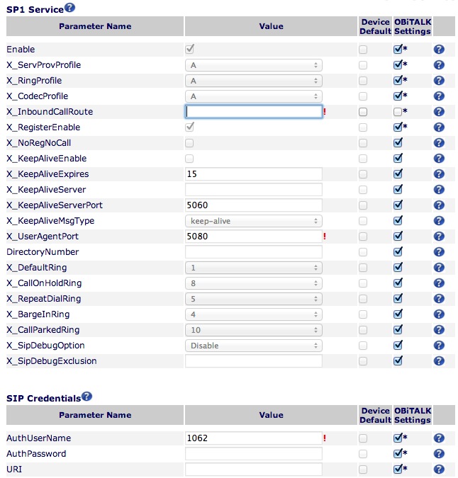

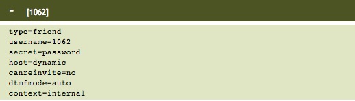

作者: orangelau    時間: 2014-5-15 12:46
本帖最後由 orangelau 於 2014-5-15 12:50 編輯
回復 5# 角色
我將條線放左sp1-ext.1062,但都唔得,obi既sp1裡面X_InboundCallRoute要設定嗎?
圖片附件: Screen Shot 2014-05-15 at 12.37.22 pm.JPEG (2014-5-15 12:45, 12.94 KB) / 下載次數 3368
http://www.telecom-cafe.com/forum/attachment.php?aid=3240&k=51bd9b80e673df0b976b39945dd3b89f&t=1790775209&sid=x60VXQ
圖片附件: Screen Shot 2014-05-15 at 12.37.32 pm.JPEG (2014-5-15 12:45, 112.59 KB) / 下載次數 3375
http://www.telecom-cafe.com/forum/attachment.php?aid=3241&k=fb7382c715f3bc71b30610c57f98ab90&t=1790775209&sid=x60VXQ
圖片附件: Screen Shot 2014-05-15 at 12.42.23 pm.JPEG (2014-5-15 12:50, 17.12 KB) / 下載次數 3241
http://www.telecom-cafe.com/forum/attachment.php?aid=3242&k=1ba4abe2f63b7d226b0953c7cecdfb18&t=1790775209&sid=x60VXQ
作者: 角色    時間: 2014-5-15 13:27
我的是
{@>(<**1:>xx.):sp1},{@>(<**8:>xx.):li},{@>(<**9:>xx.):pp},{@>(<**0:>):aa}
作者: orangelau    時間: 2014-5-16 00:21
本帖最後由 orangelau 於 2014-5-16 00:23 編輯
回復 7# 角色
    呢個係 sp1既x-inboundcallroute設定?
我既係sp1,咁我改為{@>(<**2:>xx.):sp2},{@>(<**8:>xx.):li},{@>(<**9:>xx.):pp},{@>(<**0:>):aa}
作者: orangelau    時間: 2014-5-16 00:41
回復 7# 角色
搞掂左,唔該晒!

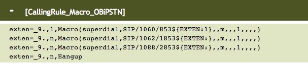

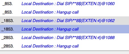

作者: orangelau    時間: 2014-5-20 14:41
本帖最後由 orangelau 於 2014-5-20 14:50 編輯
回復 22# ckleea
試左唔得,會唔會係1060/1064/1088輸入錯誤,呢個位置應該入d咩?
exten=s,1,Set(GROUP()=${ARG5})
exten=s,2,Set(GROUPCOUNT=${GROUP_COUNT(${ARG5})})
exten=s,3,GotoIf($[${GROUPCOUNT} > ${ARG6}]?104)
exten=s,4,GotoIf($["${ARG7}" = ""]?macro-superdial,s,6)
exten=s,5,Set(CALLERID(name)=${ARG7})
exten=s,6,GotoIf($["${ARG8}" = ""]?macro-superdial,s,8)
exten=s,7,Set(CALLERID(number)=${ARG8})
exten=s,8,GotoIf($["${ARG9}" = ""]?macro-superdial,s,10)
exten=s,9,SetAccount(${ARG9})
exten=s,10,Dial(${ARG1},${ARG2},${ARG3},${ARG4})
exten=s,11,Goto(s-${DIALSTATUS},1)
exten=s,104,Goto(s-CHANUNAVAIL,1)
exten=s-BUSY,1,Noop
exten=s-NOANSWER,1,GotoIf($["${ARG10}" = ""]?macro-superdial,s-NOANSWER,3)
exten=s-NOANSWER,2,Voicemail(${ARG10})
exten=s-NOANSWER,3,Noop
exten=_s-.,1,Noop
exten=_9.,1,Macro(superdial,SIP/1060/853${EXTEN:1},,m,,,1,,,,)
exten=_9.,n,Macro(superdial,SIP/1062/1853${EXTEN:1},,m,,,1,,,,)
exten=_9.,n,Macro(superdial,SIP/1088/2853${EXTEN:1},,m,,,1,,,,)
exten=_9.,n,Hangup
syntax
line1 = 853XXXXXXXX
line2 = 1853XXXXXXXX
line3 = 2853XXXXXXXX
圖片附件: Screen Shot 2014-05-20 at 2.41.48 pm.jpg (2014-5-20 14:49, 42.51 KB) / 下載次數 2462
http://www.telecom-cafe.com/forum/attachment.php?aid=3243&k=8510d01db32758cdb9539bfd7bc2668b&t=1790775209&sid=x60VXQ

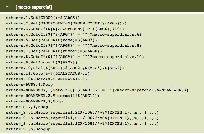

作者: orangelau    時間: 2014-5-20 15:36
回復 24# ckleea
都係唔得,會否有其他要設定呢?
圖片附件: Screen Shot 2014-05-20 at 3.27.49 pm.jpg (2014-5-20 15:36, 111.49 KB) / 下載次數 2490
http://www.telecom-cafe.com/forum/attachment.php?aid=3244&k=de3c6fba7d32d18e074d471cb6f2182c&t=1790775209&sid=x60VXQ

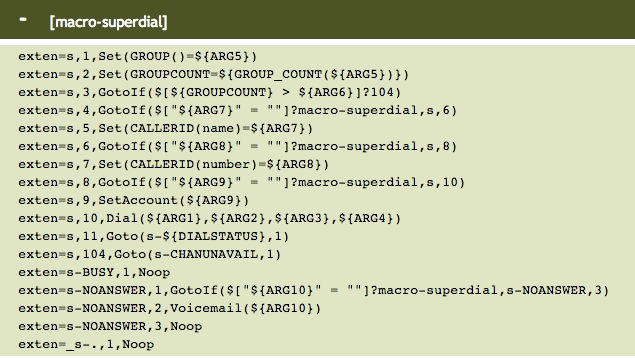

作者: ckleea    時間: 2014-5-20 15:41
你有問題。
請在extensions_macro.conf 加入
  1. [macro-superdial]
  2. ; add some abilities to Dial(Technology/resource[&Technology2/resource2...][|timeout][|options][|URL]):
  3. ;       ${ARG1} - Technology/resource[&Technology2/resource2...] (like SIP/2201)
  4. ;       ${ARG2} - timeout in seconds
  5. ;       ${ARG3} - Dial command options
  6. ;       ${ARG4} - URL (see Dial command for info)
  7. ;       ${ARG5} - Group name (used if you want to limit the number of calls in any way)
  8. ;       ${ARG6} - Max. group number (maximum number of concurrent calls you want to allow for that group)
  9. ;       ${ARG7} - Caller ID name (typically for outgoing calls only)
  10. ;       ${ARG8} - Caller ID number (typically for outgoing calls only)
  11. ;       ${ARG9} - CDR account name (over-rides account group setting in sip.conf or iax.conf)
  12. ;       ${ARG10} - voicemail to send to if noanswer (typically for incoming calls only)
  13. ; Usage instructions:
  14. ;       for an outgoing call, in extensions.conf you just list multiple lines like:
  15. ;               exten => s,1,Macro(superdial,IAX2/voipjet/${tfnumber},,,,voip,${MAXVOIPCALLS},yourname,8005551234,voipjet)
  16. ;               exten => s,2,Macro(superdial,IAX2/alpeh-com/${tfnumber},,,,voip,${MAXVOIPCALLS},yourname,8005551234,aleph)
  17. ;       and it will take the first one that is available
  18. ;
  19. ;       it also works for incoming like so ..
  20. ;               exten => s,1,Wait(2)
  21. ;               exten => s,2,Macro(superdial,${PHONE1},15,Ttm,,pstn,${MAXPSTNCALLS},${CALLERIDNAME},${CALLERIDNUM},pstn,u${GENERALVM})
  22. ;               exten => s,3,Macro(superdial,${PHONE1},15,Ttm,,pstn,${MAXPSTNCALLS},${CALLERIDNAME},${CALLERIDNUM},pstn,u${GENERALVM})
  23. ;               exten => s,4,Voicemail(b${GENERALVM})
  24. ;       and then goes to unavailable voicemail if one times out .. otherwise (eg if busy) it tries the next extension
  25. ;       if all are busy or unavailable .. it gets to the last priority which is the busy voicemail
  26. ;
  27. exten => s,1,Set(GROUP()=${ARG5})
  28. exten => s,2,Set(GROUPCOUNT=${GROUP_COUNT(${ARG5})})
  29. exten => s,3,GotoIf($[${GROUPCOUNT} > ${ARG6}]?104)
  30. exten => s,4,GotoIf($["${ARG7}" = ""]?macro-superdial,s,6)
  31. exten => s,5,Set(CALLERID(name)=${ARG7})        ; skip this if ARG7 is empty
  32. exten => s,6,GotoIf($["${ARG8}" = ""]?macro-superdial,s,8)
  33. exten => s,7,Set(CALLERID(number)=${ARG8})              ; skip this if ARG8 is empty
  34. exten => s,8,GotoIf($["${ARG9}" = ""]?macro-superdial,s,10)
  35. exten => s,9,SetAccount(${ARG9})        ; skip this if ARG9 is empty
  36. exten => s,10,Dial(${ARG1},${ARG2},${ARG3},${ARG4})
  37. exten => s,11,Goto(s-${DIALSTATUS},1)
  38. exten => s,104,Goto(s-CHANUNAVAIL,1)
  39. exten => s-BUSY,1,Noop
  40. exten => s-NOANSWER,1,GotoIf($["${ARG10}" = ""]?macro-superdial,s-NOANSWER,3)
  41. exten => s-NOANSWER,2,Voicemail(${ARG10})
  42. exten => s-NOANSWER,3,Noop
  43. exten => _s-.,1,Noop
然後有在 extensions.conf 加入你最後幾句dialplan
  1. exten=_9.,1,Macro(superdial,SIP/1060/852${EXTEN:1},,m,,,1,,,,)
  2. exten=_9.,n,Macro(superdial,SIP/1062/1852${EXTEN:},,m,,,1,,,,)
  3. exten=_9.,n,Macro(superdial,SIP/1088/2852${EXTEN:},,m,,,1,,,,)

作者: orangelau    時間: 2014-5-20 16:22
本帖最後由 orangelau 於 2014-5-20 16:30 編輯
回復 27# ckleea
reboot過都係唔得,我已經試過剷走原來既:
(1)extensions.conf裡面關於呢個既dialplan後,重新再加入去
(2)extensions_marco.conf裡面個既"macro-superdial後,重新再加入去
之後都試過將 853/1853/2853用**8取代,都係唔得
圖片附件: Screen Shot 2014-05-20 at 4.10.29 pm.jpg (2014-5-20 16:22, 85.33 KB) / 下載次數 2811
http://www.telecom-cafe.com/forum/attachment.php?aid=3245&k=6953f96f51ff9bbc49d0d43f51d87165&t=1790775209&sid=x60VXQ
圖片附件: Screen Shot 2014-05-20 at 4.10.15 pm.jpg (2014-5-20 16:22, 32.37 KB) / 下載次數 2688
http://www.telecom-cafe.com/forum/attachment.php?aid=3246&k=8c3599bef89a02e67d10d1bee07e8217&t=1790775209&sid=x60VXQ

回復 27# ckleea
終於搞掂,再次多謝 ck兄 及 角色兄 鼎力相助
要修改地方如下:
係 extensions.conf
[CallingRule_Macro_OBiPSTN]
exten=_9.,1,Macro(superdial,SIP/1060/**8${EXTEN:1},,m,,,1,,,,)
exten=_9.,n,Macro(superdial,SIP/1062/**8${EXTEN:1},,m,,,1,,,,)
exten=_9.,n,Macro(superdial,SIP/1088/**8${EXTEN:1},,m,,,1,,,,)
exten=_9.,n,Hangup
[DLPN_DialPlan1]
include=CallingRule_Dongle0
include=CallingRule_Comnet_HK
include=CallingRule_51dyt
include=CallingRule_Macro_OBiPSTN
include=default
include=parkedcalls
include=conferences
include=ringgroups
include=voicemenus
include=queues
include=voicemailgroups
include=directory
include=pagegroups
include=page_an_extension
係 extensions-macro.conf
[macro-superdial]
exten=s-BUSY,1,Noop
exten=_s-.,1,Noop
然後係 CLI : reload
                  sip reload
再reboot raspberry 即可
