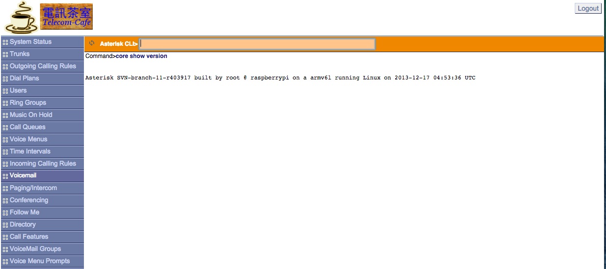

作者: 角色    時間: 2014-10-10 13:32
回復 1# orangelau
你的GUI界面是什么?是Digium Asterisk-GUI吗?Capture一幅图片看看。
作者: orangelau    時間: 2014-10-10 14:09
回復 4# 角色

作者: 角色    時間: 2014-10-10 21:02
你可以考虑用voice menu,然后张vm的code,2001,2002,转到1001,1002。

作者: 角色    時間: 2014-10-11 19:29
应该可以,最终都是用plain Asterisk programming language 去做!没有什么click click,要自己写script才能完成。
