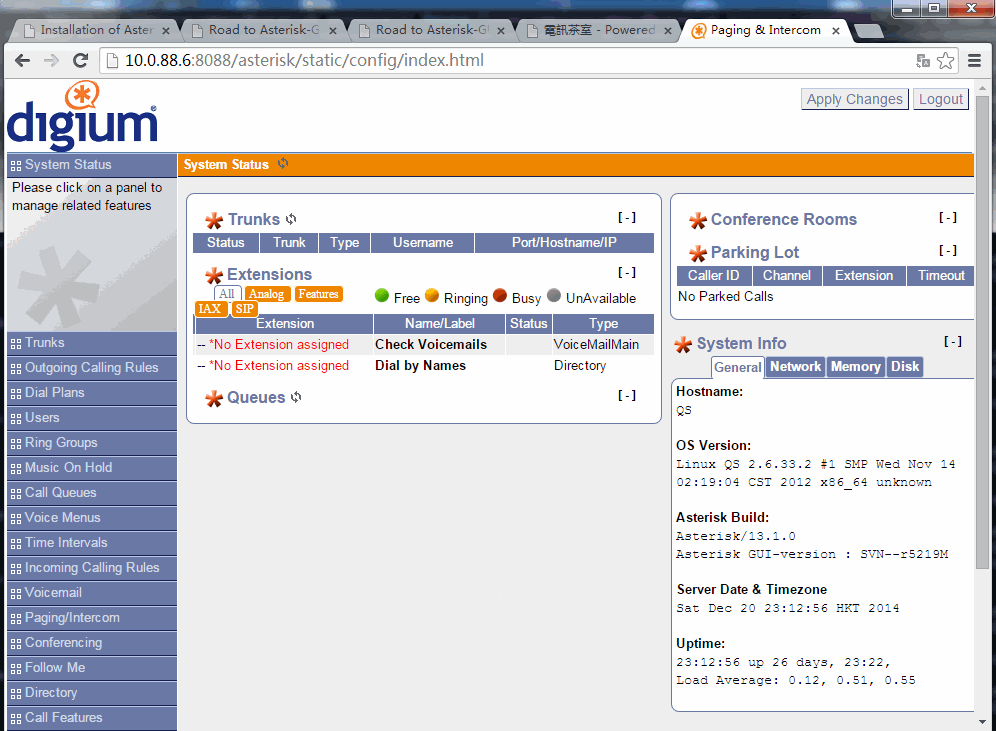

作者: 角色    時間: 2014-12-20 23:32
本帖最後由 角色 於 2014-12-20 23:35 編輯
Using the following path to start the Asterisk-GUI
  1. http://10.0.88.6:8088/asterisk/static/config/index.html
using login name=admin and password=admin, it gives
圖片附件: 1196.gif (2014-12-20 23:35, 59.67 KB) / 下載次數 1469
