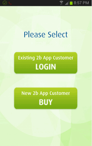

最近发现HKBN 2b Android都可以申请HKBN 2b Account, 28元一个月,用完就自动停止,但是可以合约期内续约。
圖片附件: 1202.gif (2015-2-6 21:40, 31.95 KB) / 下載次數 2473

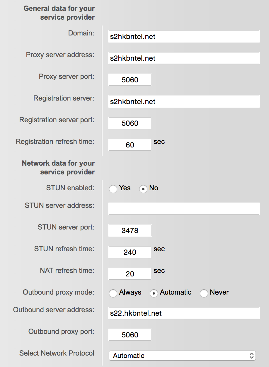

大家好, 小弟新手想試2B 用響GIGASET,
username 用咗 3xxxxxxxhk, register到, 但打出時SHOW ERROR 487
有冇C-HING可以幫我睇下SETTING 有冇錯? thanks~

回復 17# kitkit_hk
不知道下面的link是否可以帮到你。
http://www.telecom-cafe.com/foru ... p;highlight=siemens
作者: kitkit_hk    時間: 2015-2-10 23:59
回復 19# 角色
    Thank you so much~
    I didn't know i need to set stun server before,
    and it works fine now

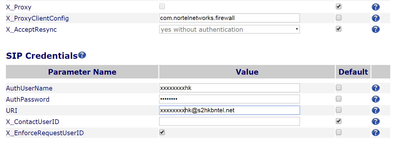

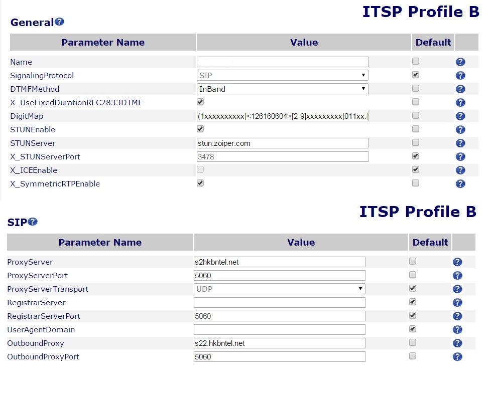

圖片附件: [ITSP Profile General & SIP] A.jpg (2015-4-8 23:56, 148.61 KB) / 下載次數 1783
http://www.telecom-cafe.com/forum/attachment.php?aid=3528&k=cfa689fada5035f15d25be565ab0a928&t=1790605701&sid=S670Sz
圖片附件: [ Voice Services SP1 Service] B.jpg (2015-4-8 23:56, 109.17 KB) / 下載次數 1734
http://www.telecom-cafe.com/forum/attachment.php?aid=3529&k=fa4d4bd93d7739360fce45830b7ae52e&t=1790605701&sid=S670Sz
作者: 角色    時間: 2015-4-11 10:11
谢谢你的信息,非常有用,那么其他member可以申请了HKBN 2b App,然后放入OBi device,那么就可以随意接入和播出电话。
