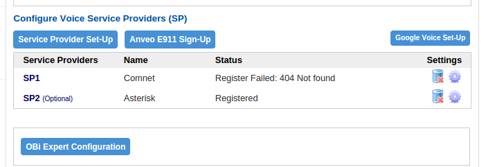

作者: ttmuskie    時間: 2015-5-22 19:25
圖片附件: obi.png (2015-5-22 19:24, 26.56 KB) / 下載次數 2104
http://www.telecom-cafe.com/forum/attachment.php?aid=3546&k=b8f82da8397742d311a8232165d9d9eb&t=1790600139&sid=K02L0k

作者: p800hkg    時間: 2015-5-24 16:53
今日我在android zoiper, comnet 可以打出打入。
但係obi, 註冊到可以打入,但不可以打出 (出404error code)
請問其他人情況是否一樣?

作者: ronaldlee1607    時間: 2015-5-25 14:53
Me 2, I can only call in but not call out using Obi100. It keeps saying rejected by the service provider, reason:  404
