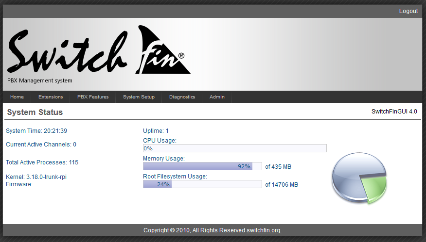

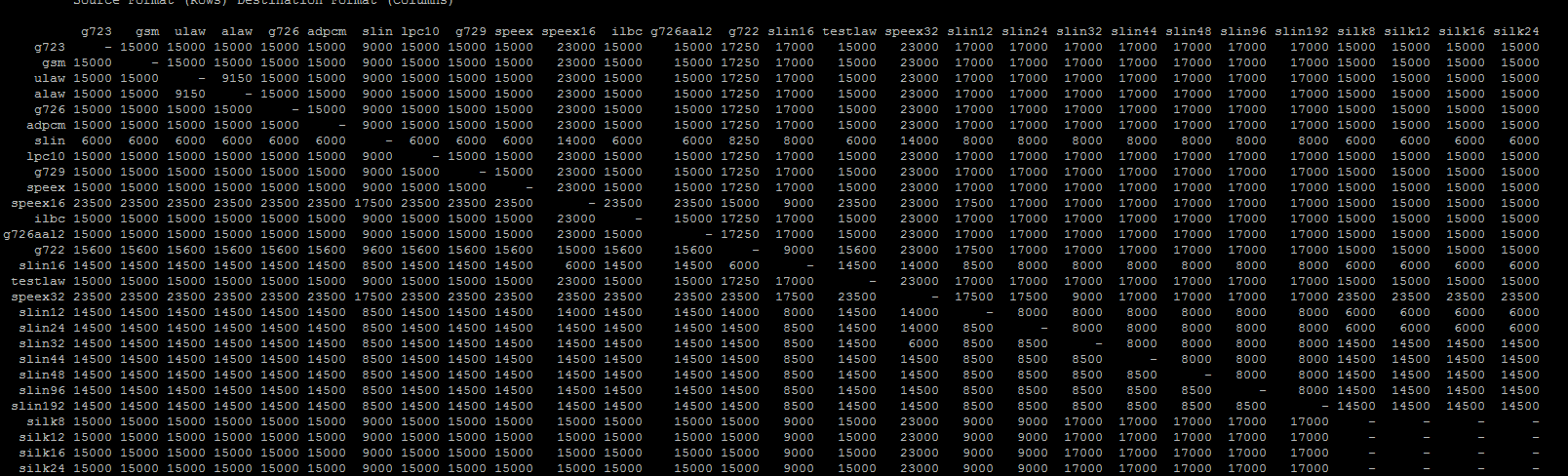

Asterisk Codec
Switchfin GUI

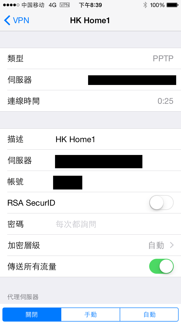

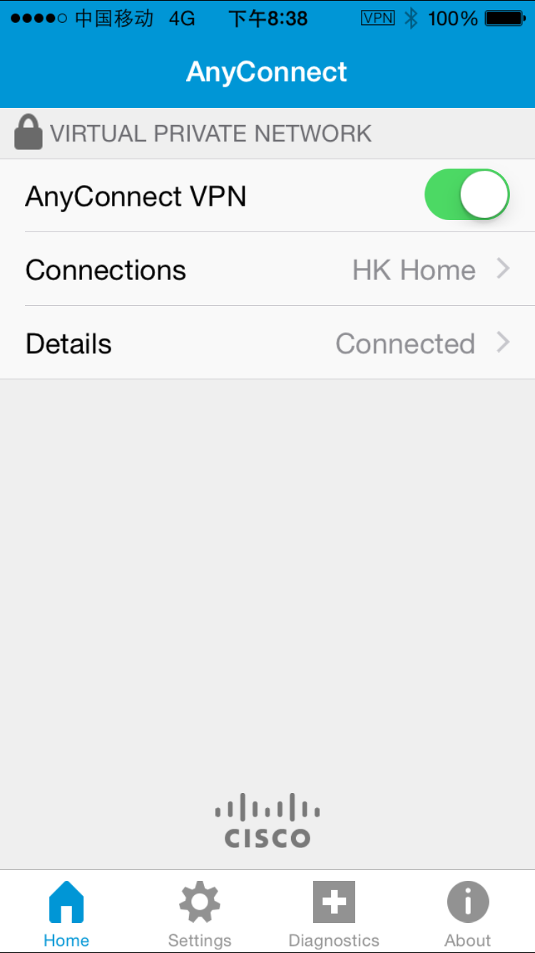

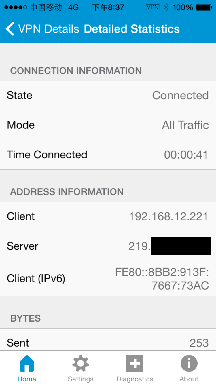

作者: 雯雯    時間: 2015-6-1 21:13
回復 10# skpracta
剛睇到你既post, 用了我深圳的大陸中移動4G test, 無任何問題:

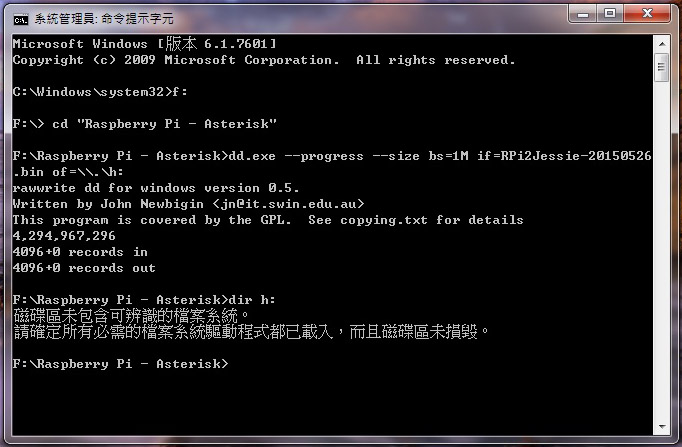

作者: 亞星    時間: 2015-6-23 10:53
ck, 我寫完個 file 入 SD 試 boot 已經 boot 唔到, 係咪我寫 file 有問題? 可唔可以詳細講下點用 DD for windows 寫個 file 入張 SD
圖片附件: 未命名.jpg (2015-6-23 10:53, 89.08 KB) / 下載次數 2275

作者: ckleea    時間: 2015-6-23 15:41
回復 30# 亞星
    try bs=512
