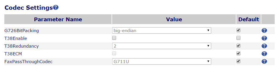

作者: samanet    時間: 2015-6-19 22:01
圖片附件: 2015-06-19_213705.jpg (2015-6-19 22:01, 81.57 KB) / 下載次數 2086
http://www.telecom-cafe.com/forum/attachment.php?aid=3603&k=c3bc3049981fd74c31efa0e7e6f675c9&t=1790674848&sid=l7Hqzv

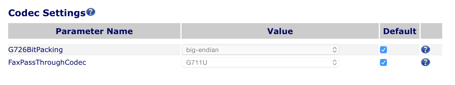

作者: 99BB    時間: 2015-6-24 20:34
本帖最後由 99BB 於 2015-6-24 20:47 編輯
我部110搵唔到上面個圖, 真係暈,都升級到最新firmware
作者: 角色    時間: 2015-6-24 20:47
我的OBi110已经updated了最新的Firmware,但是都找不到6#的信息,难度他不是用OBi110?
圖片附件: Screen Shot 2015-06-24 at 8.22.44 pm.png (2015-6-24 20:47, 58.02 KB) / 下載次數 2760
http://www.telecom-cafe.com/forum/attachment.php?aid=3610&k=a56e606617f0a14a8aabefd652cd88cf&t=1790674848&sid=l7Hqzv
圖片附件: Screen Shot 2015-06-24 at 8.22.30 pm.png (2015-6-24 20:47, 53.1 KB) / 下載次數 2840
http://www.telecom-cafe.com/forum/attachment.php?aid=3611&k=072ef16436887f55a723928520a53cf5&t=1790674848&sid=l7Hqzv
作者: 99BB    時間: 2015-6-24 20:56
原來110係無呢個選項
