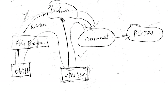

作者: 角色    時間: 2018-6-20 11:52
本帖最後由 角色 於 2018-6-20 12:18 編輯
因为你没有图,所以不太明白你说什么,根据你说的,我画了一幅图你看看:
你的意思用不同的4G data plan,接入OBi110,就block,但是经过VPN到你香港朋友家,就可以用。
你的OBi110都是在香港吗?在香港什么要用?直接用手机打电话不是很方便吗?
如果香港接香港,VPN一般都没有什么问题。
我上面的图是否你现在使用拓扑图?

作者: Lobo826    時間: 2018-6-20 12:30
你的意思用不同的4G data plan ...
角色 發表於 2018-6-20 11:52
你的圖是正確的,抱歉沒把畫晝出來
因為家裡沒有安裝固裝唷...所以想手機跟電腦可以連4G上網同時跟OBI打電話
4G data plan 已試了CSL & 3 在不連VPN的情況下是不行...

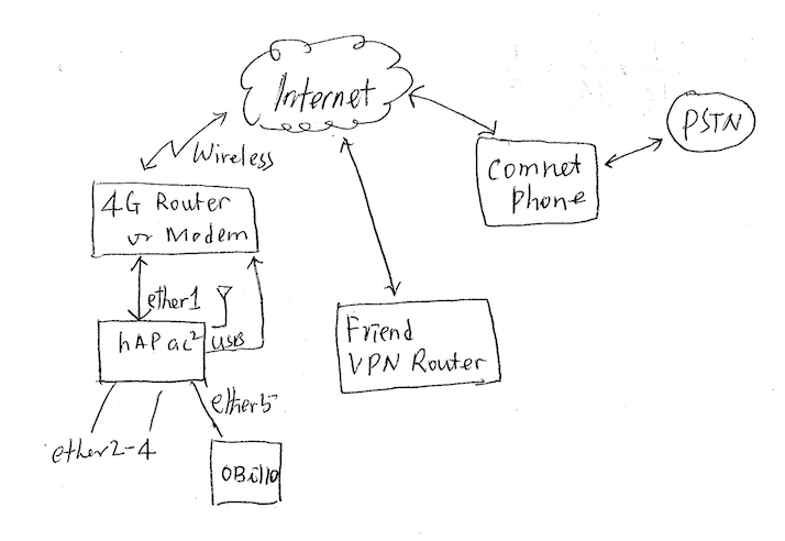

作者: 角色    時間: 2018-6-20 17:00
本帖最後由 角色 於 2018-6-20 17:06 編輯
给你重新画了一副图:
你商贸网可以用4G Router (R1),或者USB Modem。
如果用4G Router (R1), hAP ac^2 (R2)的ether1,接前面的R1的LAN port。
如果用USB 4G modem,插入R2的USB port,port 2-4 of R2接电脑,WiFi 接mobile devices。Ether 5接OBi110,然后这个port会接你朋友的VPN server。只有OBi110的traffic 走VPN,其他走local network。
