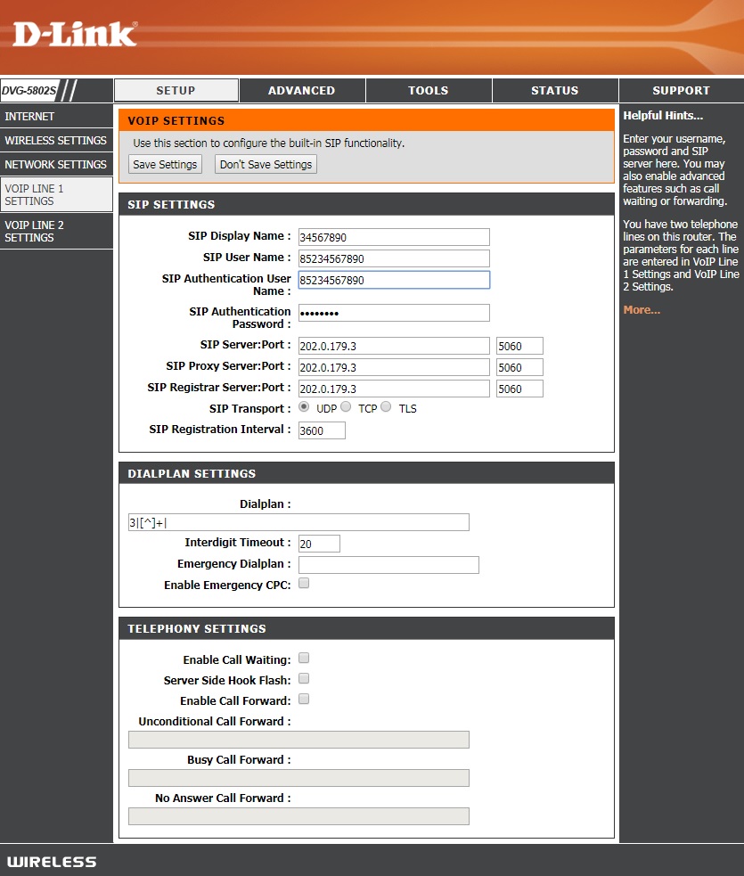

作者: SuiYan    時間: 2019-5-1 17:16
現在 dlink 5802S 未config到.
圖片附件: dlink5802s.jpg (2019-5-1 17:15, 181.02 KB) / 下載次數 2001
http://www.telecom-cafe.com/forum/attachment.php?aid=4365&k=81ef51005c381df7aae72931b83c6d57&t=1790782661&sid=YEi4XA

作者: SuiYan    時間: 2019-6-15 09:58
無. 放棄了.
隻router 在tb買來的. 貪佢有7個giga lan位 和 2個voip
但voip唔work. 部router完全無拿來用.
作者: SuiYan    時間: 2019-6-15 10:26
但呢部DLINK DVG-5802S
可以正常接入我的Astrisk
只係不可直接駁comnet.
作者: 角色    時間: 2019-6-15 12:52
回復 19# SuiYan
最主要ComNet用的Huawei设备,与standard VoIP有小小出入,导致到某些client devices不能register。你可以ComNet放入Asterisk,然后你的device接Asterisk,那么不是间接可以用ComNet service吗?
