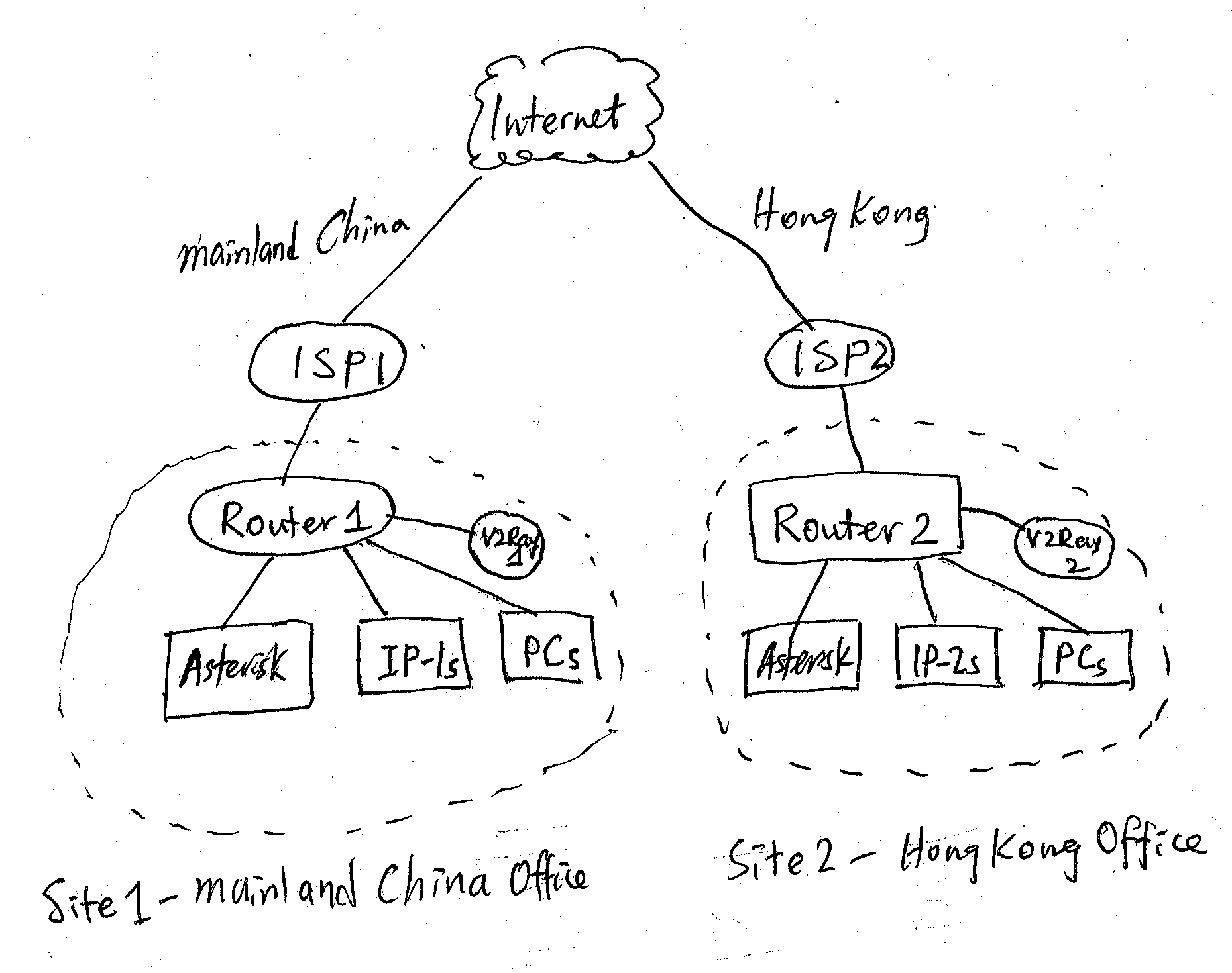

我们需要两面加入一个V2Ray servers,分别为大陆V2Ray node 1,香港V2Ray node 2,如下图:
如果大陆需要打电话到香港,packets的路径为:
1. 大陆 IP Phones --> 大陆 Asterisk server --> V2Ray node 1  -->  China ISP  ---> Internet cloud --> Hong Kong ISP -> Router 2 --> V2Ray node 2 --> Hong Kong Asterisk --> Hong Kong IP phones.
2. 如果香港需要打电话到大陆路径跟上面反方向就可以。
