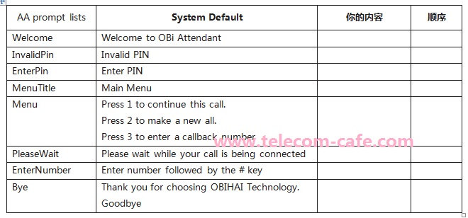

3、准备好你要替代的内容,默认的英语语音有8个,对应如下:

这样,你已经录制了第一段,它被自动命名为 USER1(为便于记忆,请把顺序填到上面的表格上)。

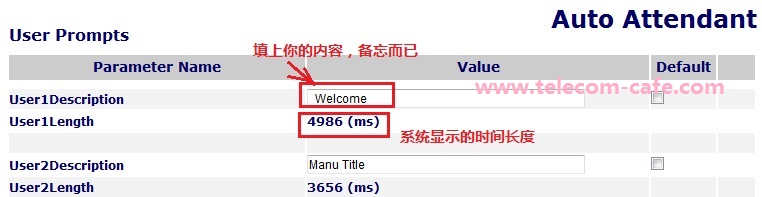

二、检查录音的长度
在电脑上,进入obi设置页面,定位到:Voice Services --- Auto Attendant
在[User Prompts]可以看到已经录音的项目和时间长度。你可以在空格上填上文字,作为每段录音的注解,以作备忘。
(不要关掉页面,继续下一步)

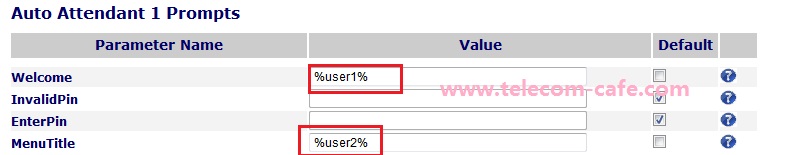

三、用你的录音换掉原有的英语提示音:
在这同一页面,往下拉到下面的[Auto Attendant 1 Prompts],在Values栏上填上对应的录音文件名,其最简单的格式为 “%user1%”,%user2%, … .(如下图)
四、结束
设置好后,按 submit保存,重新reboot设备。
